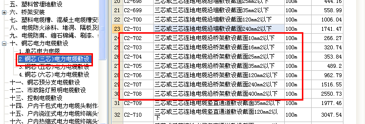

    2、電纜沿橋架敷設(shè)套“電纜橋架敷設(shè)”定額【如圖】。

    2、電纜沿橋架敷設(shè)套那個(gè)定額,是穿管敷設(shè)定額還是其他敷設(shè)定額還是什么別的定額?
    電線(xiàn)正常套用電力電纜敷設(shè) 電纜截面定額就可以
