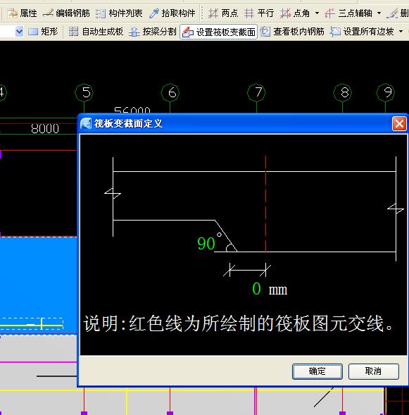

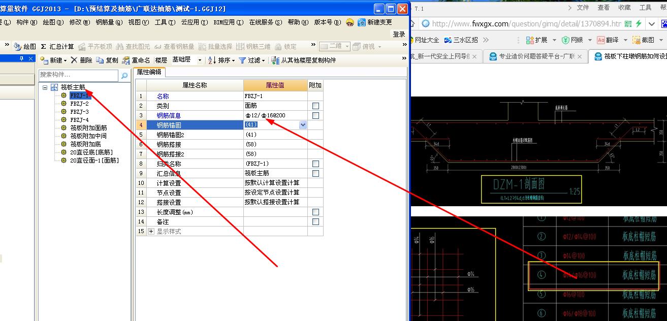

    答:隔一布方式,只能匯總后編輯鋼筋鎖定。或改用筏板,柱墩位置用厚的筏板,再設置筏板變截面。因為筏板底筋或可隔一布一的。

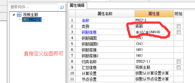

  • 筏板底筋定義,繪制即可:如圖
