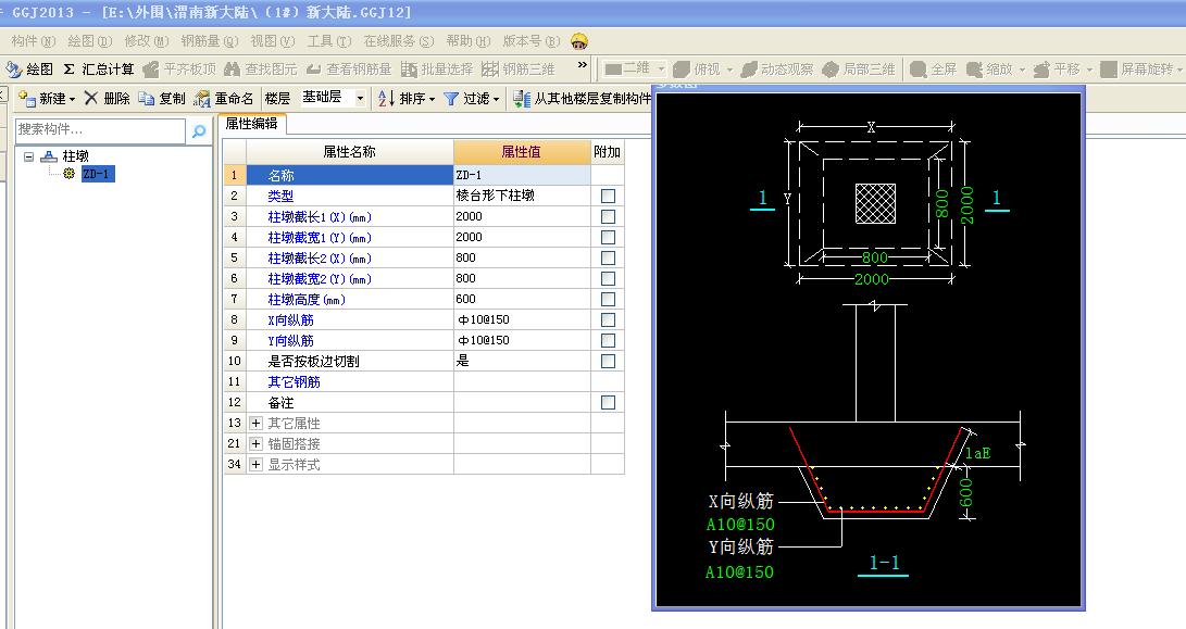

  • 這需要用下柱墩定義計算的。

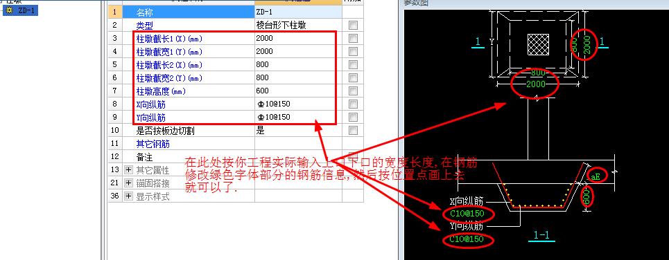

  • 如下圖所示獨基鋼筋算量如何建立構(gòu)件
    如圖所示的獨基鋼筋算量中,可以用下柱墩構(gòu)件來定義,在下柱墩中選擇棱臺形下柱墩構(gòu)件,然后在其中的參數(shù)圖中修改截面尺寸及配筋信息即可完成.然后在繪圖區(qū)中點畫.

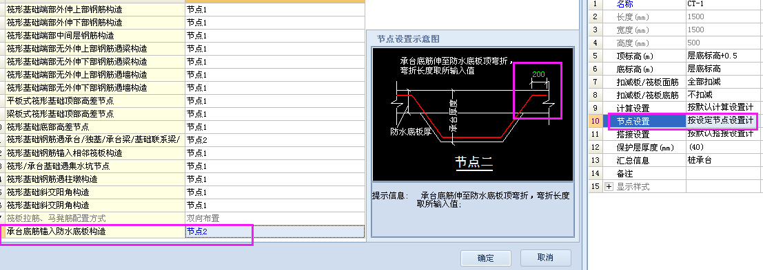

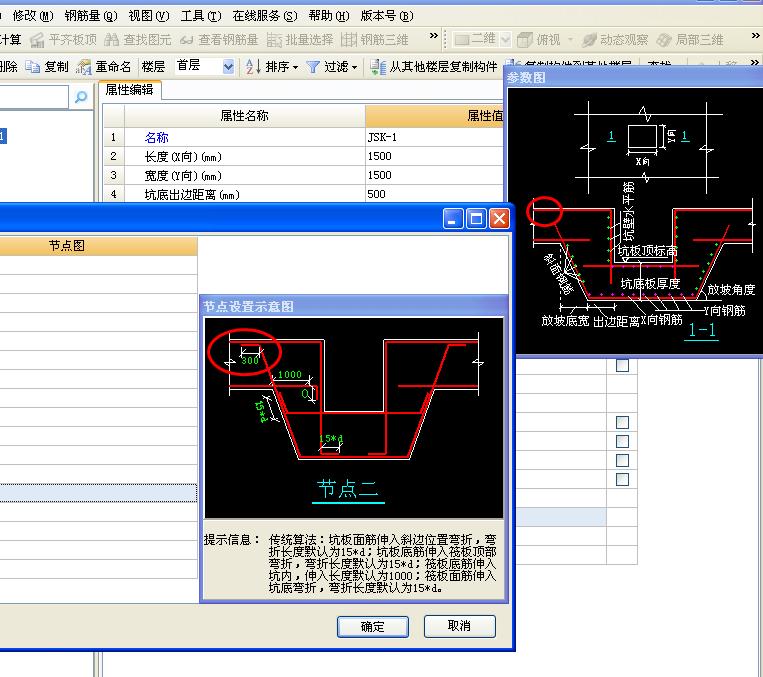

  • 這200不好設(shè)置是吧,你可以用集水坑來定義的,把 坑板頂標高 設(shè)置為 筏板頂標高 建筑行業(yè)快速問答平臺-答疑解惑
