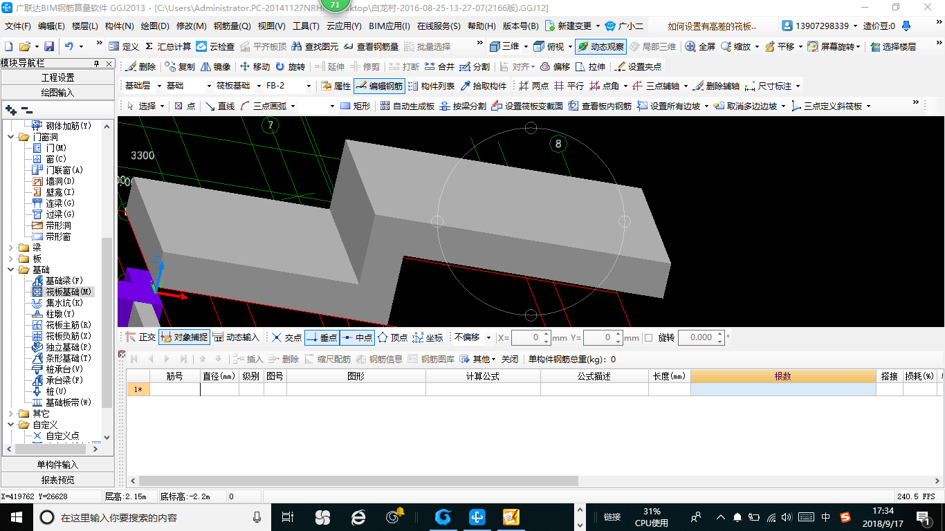

  • 如下圖1、圖2所示基礎(chǔ)的鋼筋該如何設(shè)置
    如下圖答疑解惑

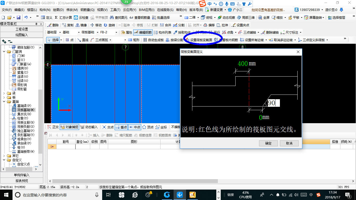

  • 你好:筏板用變截面處理,角度設(shè)置90度
    2018-09-17 17:28:20
  • 你好:按照軟件默認(rèn)設(shè)置就可以,下部用筏板,然后使用筏板變截面。廣聯(lián)達(dá)服務(wù)新干線
    四川省建筑行業(yè)快速問答平臺(tái)-答疑解惑如下圖
    2018-09-17 17:32:09
