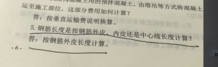

  • 你好:12定額解釋里要求了按外皮計算。
    按外皮計算
    平法
    2015-08-01 16:32:48
