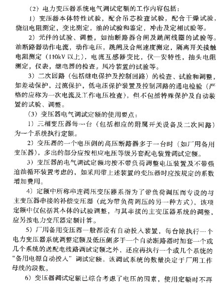

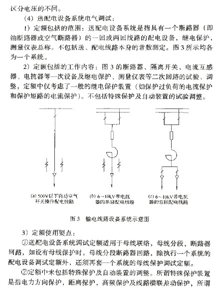

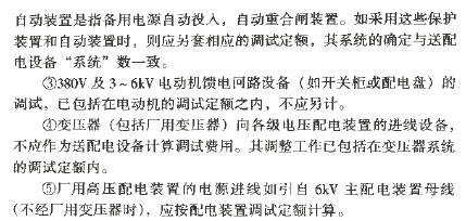

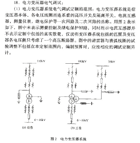

    以一臺(tái)變壓器為一個(gè)調(diào)試系統(tǒng)計(jì)算。
    2015-07-22 09:44:52
  • 送配電系統(tǒng)調(diào)試是以斷路器為計(jì)算基礎(chǔ)的,變壓器有變壓器的系統(tǒng)調(diào)試
