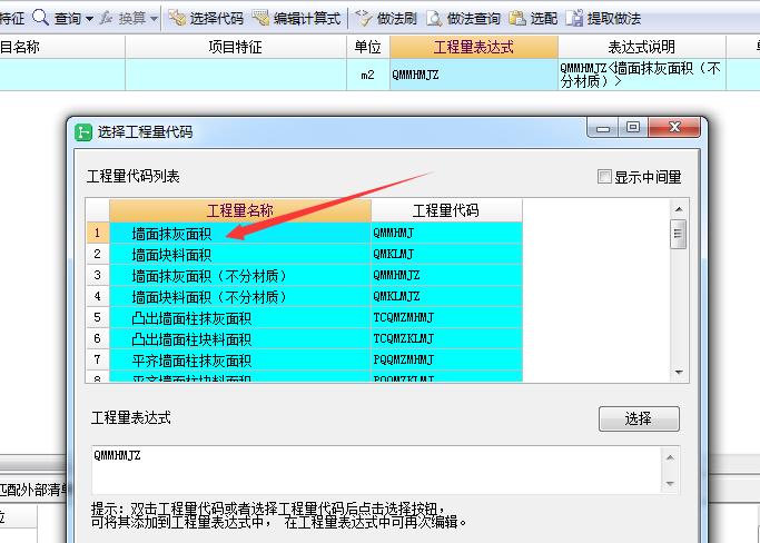

    如下圖,廣聯達圖形繪制的圖形中,左側為地下一層自行車道與地下室之間的墻體,需填土,在其中布置了外墻面裝修構件以計算外墻防水,但是計算工程量后,查看該處(圖2紅線范圍內)墻面抹灰工程量為0(如圖3),但是工程量表后的砼墻抹灰有工程量,不知道是什么原因?求各位專家幫忙解答!萬分感謝!
    程量表達式
    繪圖界面
    問題補充:與工程量表達式無關,不是在報表里查看,而是在繪圖界面,選中構件后,查看構件工程量

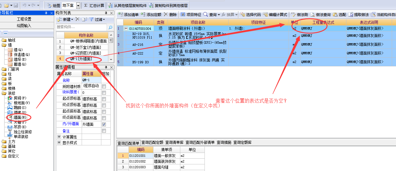

    你好,你的工程量表達式是否正確?
    建筑行業快速問答平臺-答疑解惑
    2015-07-13 14:57:10
    1、按F8檢查做法
    2、選擇構件查看計算式
