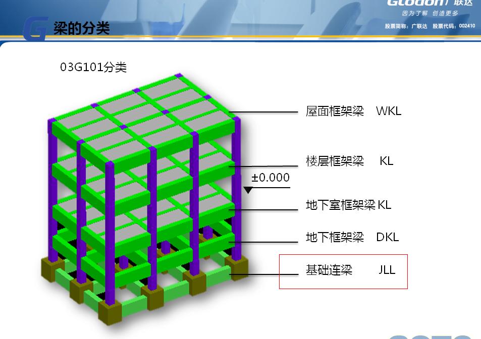

  • 大家好,哪位高手能幫忙解釋一下:基礎(chǔ)梁、基礎(chǔ)連系梁、地框梁的區(qū)別?
    大家好,哪位高手能幫忙解釋一下:基礎(chǔ)梁、基礎(chǔ)連系梁、地框梁的區(qū)別?都應(yīng)該用什么定義呢?有圖片最好。

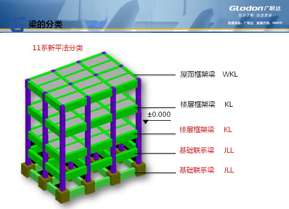

    如圖 以下是梁的分類 分成了11G和03G 基礎(chǔ)連梁和地框梁到11G統(tǒng)稱為基礎(chǔ)連系梁 1.地下框架梁:或稱基礎(chǔ)框架梁,其底面高于基礎(chǔ)(或承臺(tái))頂面,但梁頂面低于建筑正負(fù)0.000標(biāo)高并以框架柱作為支座,其代號(hào)中包含KL(即框架梁)。這種梁底部“懸空”,不受地基反力作用。 2.基礎(chǔ)梁:基礎(chǔ)梁要承重,且置于地基上,受地基反力作用?;A(chǔ)梁底標(biāo)高同基礎(chǔ)底標(biāo)高相同?;A(chǔ)梁帶鋼筋砼底板,板中有按計(jì)算配置的受力鋼筋,而基礎(chǔ)連梁沒(méi)有這種底板?;A(chǔ)梁一般設(shè)置于筏形基礎(chǔ)或鋼筋砼條形基礎(chǔ)中。 3.基礎(chǔ)連梁:系指連接獨(dú)立基礎(chǔ)、條形基礎(chǔ)或樁基承臺(tái)的梁。此類梁不承重(或僅承受底層隔墻、填充墻),梁下不承受地基反力的作用,梁底標(biāo)高高于兩端基礎(chǔ)的底標(biāo)高(處于類似懸空的狀態(tài))。

  • 基礎(chǔ)梁用基礎(chǔ)梁構(gòu)件畫(huà),基礎(chǔ)連系梁要看連的是什么,直接連在基礎(chǔ)上,用基礎(chǔ)梁畫(huà),連在柱子上用框架梁畫(huà),地框梁用框架梁畫(huà)
