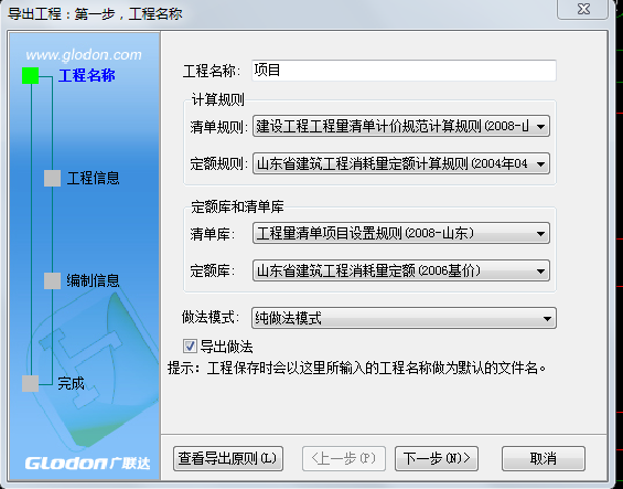

  • 請問新建工程的時候只輸入了清單規(guī)則,沒有輸入定額規(guī)則,現(xiàn)在想獲得定額工程量,還可以調整嗎

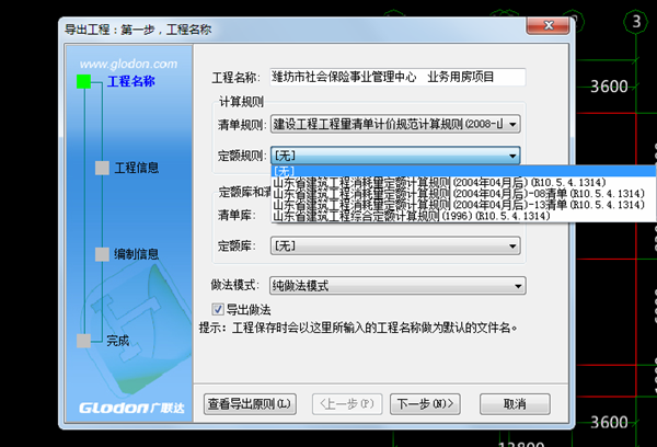

    導出圖形文件時根據(jù)提示去修改調整就可以了

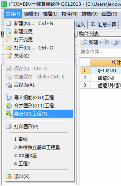

    新建一個工程,選擇清單規(guī)則和定額規(guī)則,然后,點擊文件,合并工程,把前一個工程合并進來。
