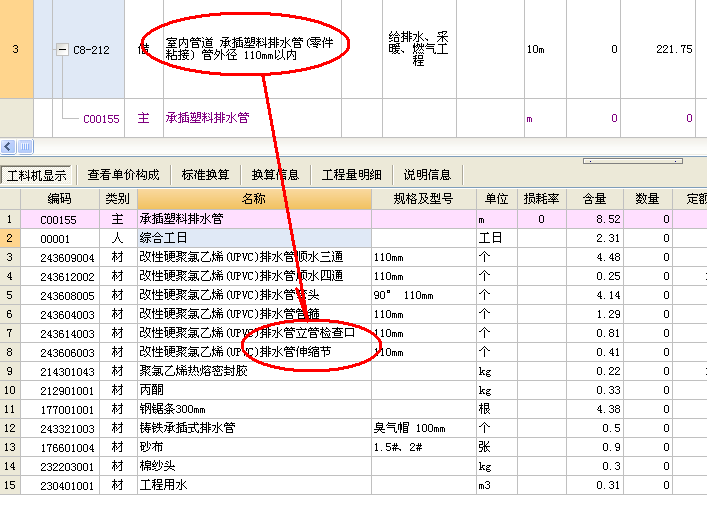

  • 河北定額中PVC排水管中檢查口和伸縮節用套定額嗎/?請說明依據謝謝
    河北定額中PVC排水管中檢查口和伸縮節不用套定額,這些都包含在管道安裝里面了。
    2015-06-13 09:25:13
    不需要另套,其在相應排水管道敷設中已經包含其相應內容。
    2015-06-13 10:36:54
    檢查口不需要套定額,伸縮器如果設計有的話,要單獨套定額的。河北定額說的很清楚啊。你在不清楚就問定額站的。
    2015-06-17 20:20:31
  • 河北定額中PVC排水管中檢查口和伸縮節屬于定額內材料,不需要套定額單獨計取。
    請查看定額人材機便知。
    河北定額
