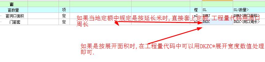

    在軟件中門窗套可以不畫圖,在定義門窗時直接添加工程量行,然后在其中套上門窗套的定額子目,在工程量代碼中修改代碼來處理,如果當地規定是按展開面積計算時,可以在工程量代碼中用洞口周長*展開寬度來處理,如果是按延長米計算時直接用洞口周長代碼即可.

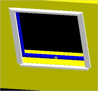

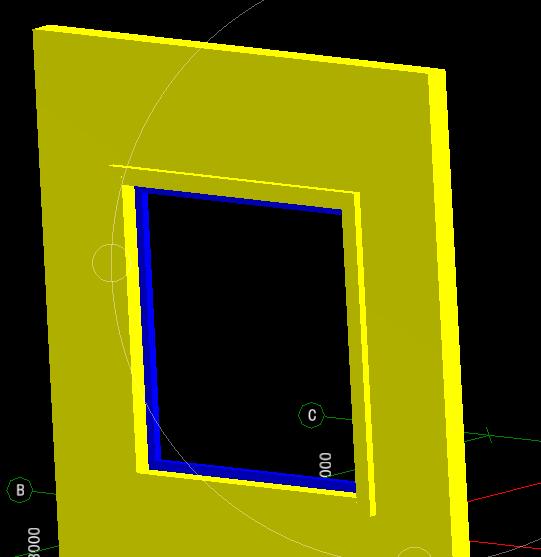

  • 1,用墻、梁、柱都可以畫上去,圖片是用墻畫和,比較簡單的是利用門窗的三或四邊代碼。但我要提醒一句,你在查看當地定額的砌墻的子目是否包括窗垛內容。 答疑解惑 2,用自定義線構件和自定義點構件來繪制準確、方便 廣聯達服務新干線
