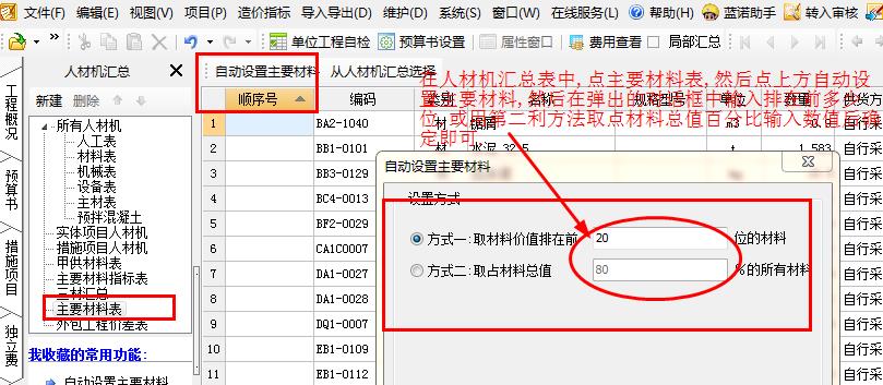

  • 計價軟件中,主要材料的報表,只顯示前20想,我想多顯示,怎么設置?
    我記得以前,在計價軟件中,能設置主要材料表的顯示數量,現在怎么找不到了呢,大家有知道的,教教我唄,謝謝!
    可以的,在計價軟件中,在人材機匯總表界面中,找主要材料,然后再點上方的自動設置主要材料,然后在彈出對話框中輸入前20或前30等,也可以用第二種方法,輸入材料占總材料的百分數.

  • 在“人材機匯總”里,主要材料表點進之后左上有第二個在所有材料里勾選需要的,確定就可以了,在報表中即可查看。
