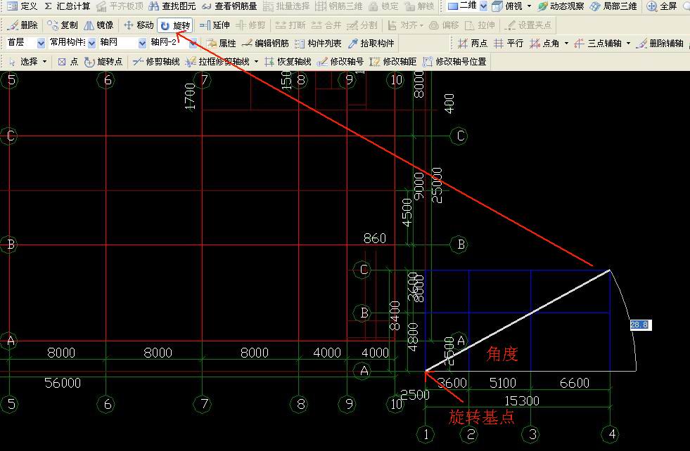

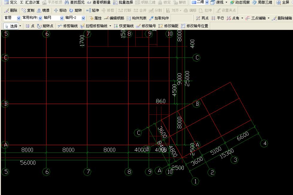

如題!請各位老師幫忙指導一下~
答:用CAD旋轉功能,方法如下:
2015-05-10 17:41:42
一葉寒濤
答題: 12977 被贊: 795
你導入梁圖之后
先定位好梁圖
然后框選梁圖 右鍵旋轉
以定位點為原點 旋轉一下梁圖
是的梁圖和軸網重合就可以了
