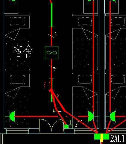

    圖中的雙聯單控開關是控制兩盞熒光燈的,吊扇調速開關是控制吸頂風扇的。從配電箱到第一個熒光燈管線長是算到單管熒光燈的中心還是算到熒光燈的邊緣處,要是是量在中心的話,那么單管熒光燈的下半部分的導線根數是多少,上半部分導線的根數又是多少?分別是什么線?
    識圖
    問題補充:我還想請問下插座回路是沿墻和頂棚敷設的,插座距地高度是0.3米,樓層高3.3米。那么插座是采用復管復線的方式安裝還是采用接線盒的形式安裝呢?一般插座回路為了維修方便都是采用復管復線的方式,然而這里從頂棚到插座距離有3米,比較長?實際施工一般是怎樣選擇的?
    圖中的雙聯單控開關是控制兩盞熒光燈的,吊扇調速開關是控制吸頂風扇的。從配電箱到第一個熒光燈管線長是算到單管熒光燈的中心,因為那個燈就一個接線盒,是布置在中間的,單管熒光燈的上半部分的導線根數是5根(零線、相線、PE線、另外一盞燈控制線、風扇控制線),下半部分導線的根數是4根(一根相線,兩根燈控制線、1根風扇控制線)。
    說白了,你就把那個熒光燈看做是一個點。
