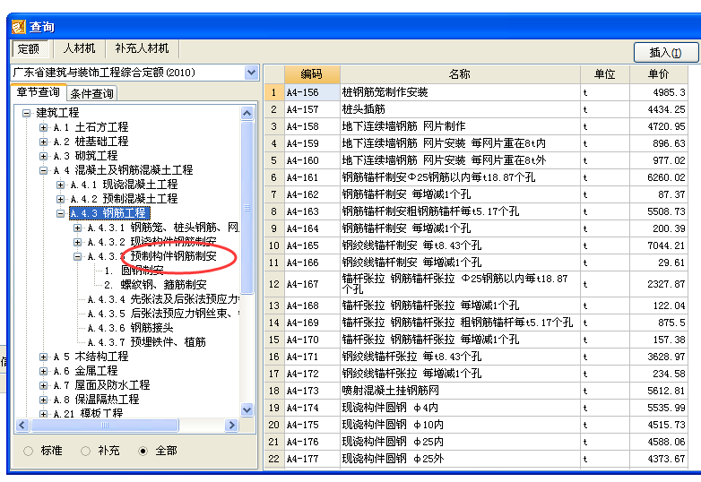

  • 如果是現場預混凝土構件(包括樁),那么負筋是按實際要求或設計進行計算,套預制構件鋼筋制安章節相應子目,它不存在有與定額用量不同的因素。
