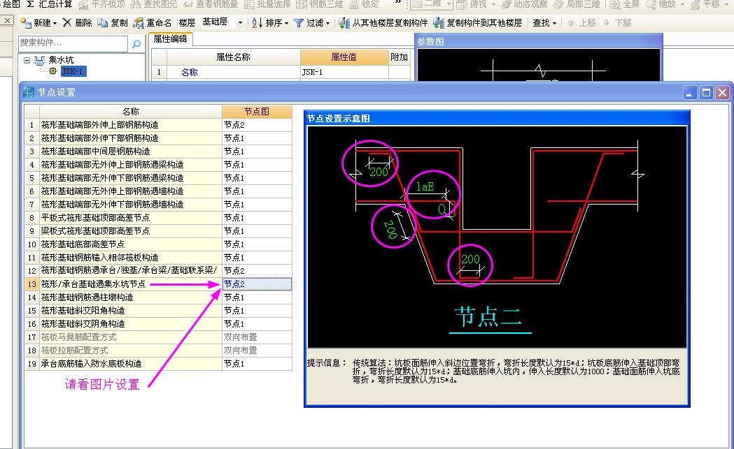

  • 集水坑底筋伸到筏板頂再彎折怎么設置?
    請問集水坑底筋伸到筏板頂再彎折怎么設置?軟件黙認的是一個錨固長度就可以了。如下圖
    彎折
    錨
    2015-04-10 20:42:51
  • 請問集水坑底筋伸到筏板頂再彎折怎么設置?軟件黙認的是一個錨固長度就可以了。如下圖,匯總計算后,點鋼筋編輯,修改計算后相應長度,然后鎖定構件就可以。
