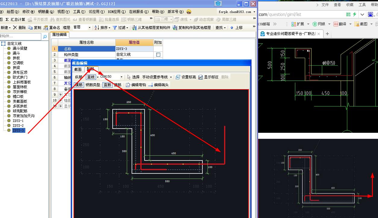

    這種節點用自定義線定義的話,最右邊的鋼筋錨固軟件是否自動計算?如果不自動計算應如何布置?
    單構件
    二次結構
    問題補充:只用自定義線定義,不用單構件和異型梁
    問題補充:
    只用自定義線定義,不用單構件和異型梁

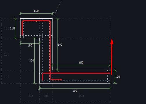

    答:再往右畫,然后上彎。(按SHIFT健輸入往右加長距離)

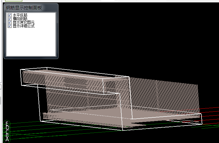

  • 下圖中的鋼筋形式實惠自動計算的。
    但右邊需要畫完整,不然計算不正確。

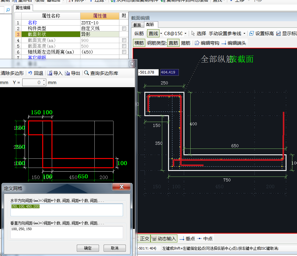

  • 右邊要使用編輯端頭功能進行編輯,另外在編輯截面時要把右邊梁寬度編輯到截面里
