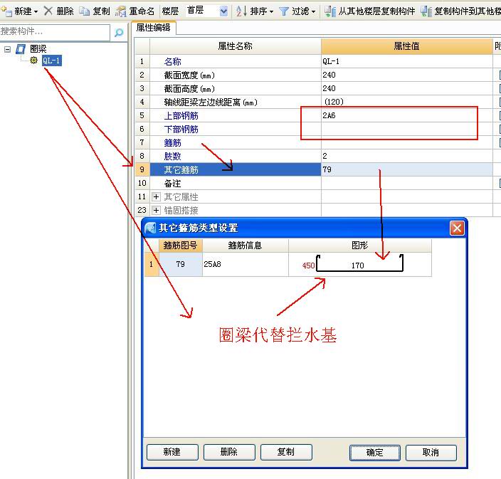

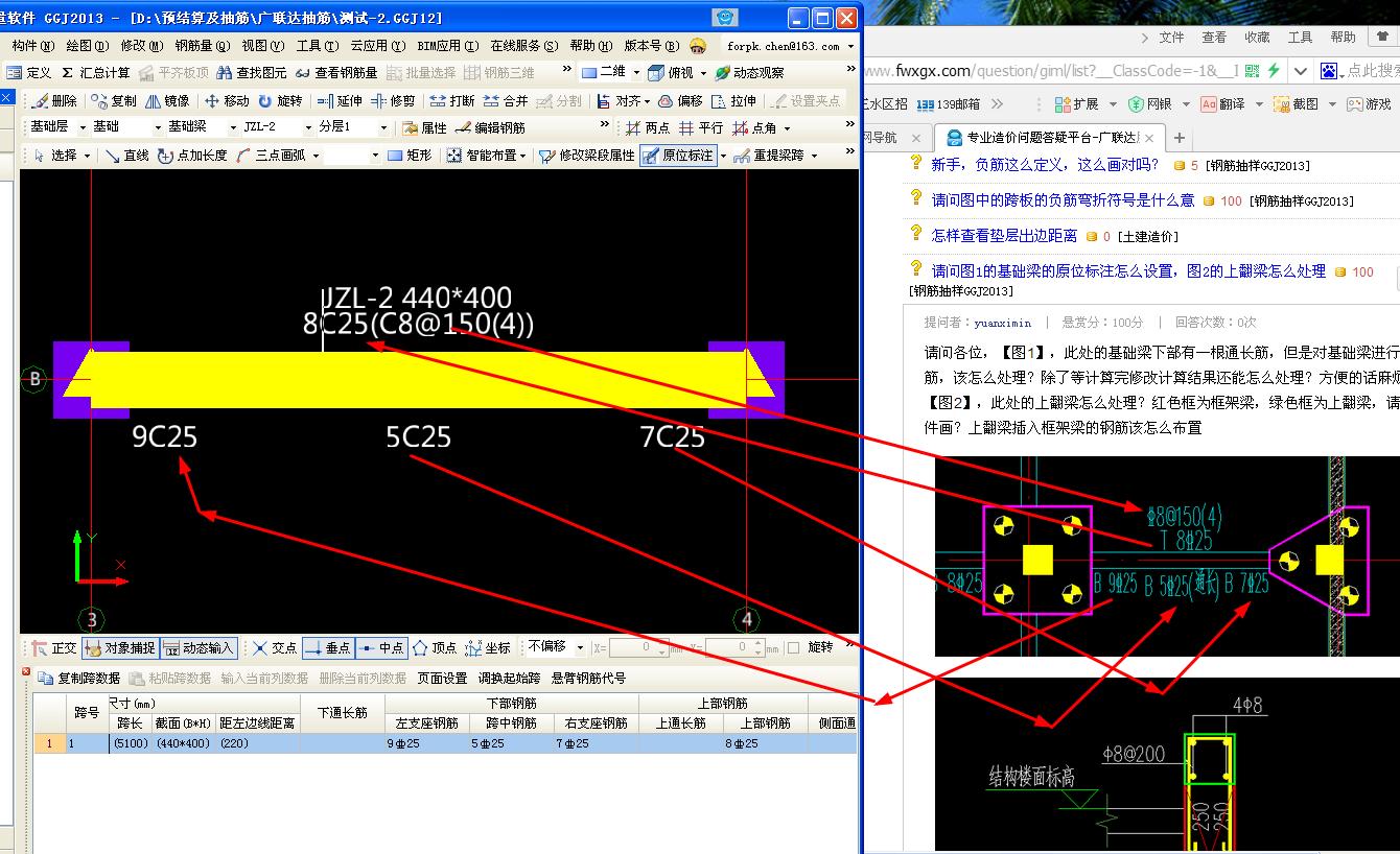

  • 請(qǐng)問圖1的基礎(chǔ)梁的原位標(biāo)注怎么設(shè)置,圖2的上翻梁怎么處理
    請(qǐng)問各位,【圖1】,此處的基礎(chǔ)梁下部有一根通長(zhǎng)筋,但是對(duì)基礎(chǔ)梁進(jìn)行標(biāo)注的時(shí)候沒法 輸上這根通長(zhǎng)鋼筋,該怎么處理?除了等計(jì)算完修改計(jì)算結(jié)果還能怎么處理?方便的話麻煩老師幫忙截圖 【圖2】,此處的上翻梁怎么處理?紅色框?yàn)榭蚣芰海G色框?yàn)樯戏海?qǐng)問綠色的上翻梁改用圈梁還是梁構(gòu)件畫?上翻梁插入框架梁的鋼筋該怎么布置
    答:》》》》一、按下輸入,沒有不妥的地方。二、用圈梁畫,箍筋清空后,在其它箍筋中輸U(kuò)型箍筋。

  • 基礎(chǔ)梁原位標(biāo)注輸入左右支座筋外,輸入下部跨中筋5C25,這樣就與支座筋通長(zhǎng)連接計(jì)算了。
    (基礎(chǔ)梁的支座筋是在底部的)

  • 那個(gè)基礎(chǔ)梁的下部通長(zhǎng)筋要在集中標(biāo)注里設(shè)置,也就是說在屬性里定義的時(shí)候下部筋輸入5C25就行了,下面的上翻梁用圈梁定義布置可以的,那個(gè)插筋在其它鋼筋里輸入。
