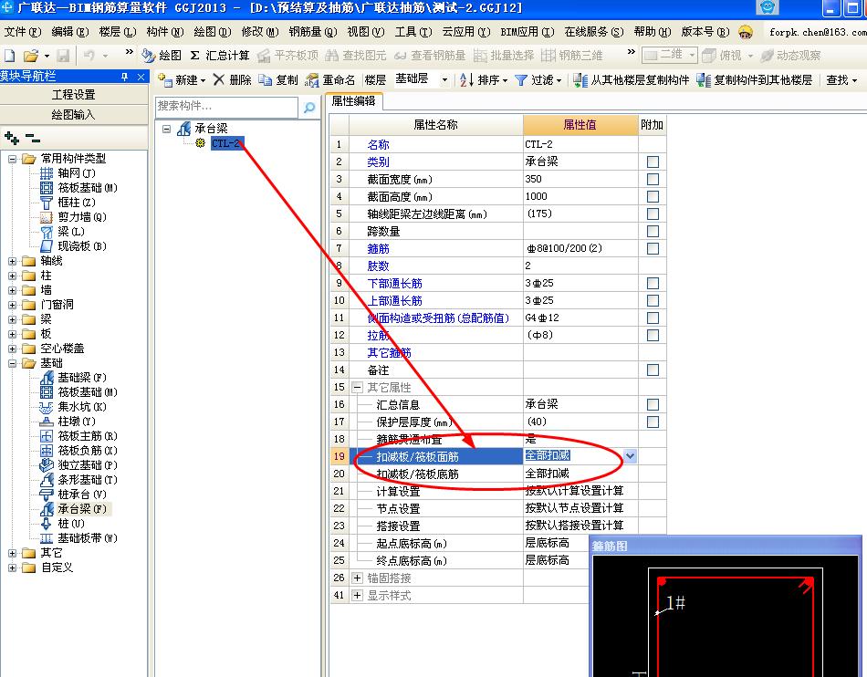

  • 如果筏板底筋面筋一個遇到承臺時一個方向直接通過,另一個方向要求錨固一定的倍數(shù),廣聯(lián)達(dá)鋼筋軟件該如何設(shè)
    如果筏板底筋面筋一個遇到承臺時一個方向直接通過,另一個方向要求錨固一定的倍數(shù),廣聯(lián)達(dá)鋼筋軟件該如何設(shè)置
    答:》》》先設(shè)置全部扣減,布置后匯總計算,編輯鋼筋,把直接通過的方向修改。鎖定構(gòu)件。
