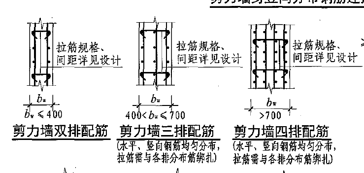

  • 關于剪力墻排數的問題,附圖
    這是剪力墻表,問題如下 1、那個3排和2排是什么意思? 2、剪力墻外排水平筋和內排水平筋是什么意思,如果看這個表的話外排和內排已經是2拍了再加上內外排垂直筋就4排了? 3、如果是3排的話如何去定義?
    直筋
    3  和  2  是墻鋼筋的排數
    如圖
    這個是總共是3排鋼筋  不是你理解那樣的
    3排的輸入方式就是(3)C16@150
    如果配筋不一樣  就用加號連接  例如(2)C16@100+(1)C16@150
    垂直筋
    2015-03-31 18:01:05
  • 你好:主要看具體設計圖紙,墻厚度超過規定的需要設置3排鋼筋。軟件中(2)C16@100+(1)C16@150
