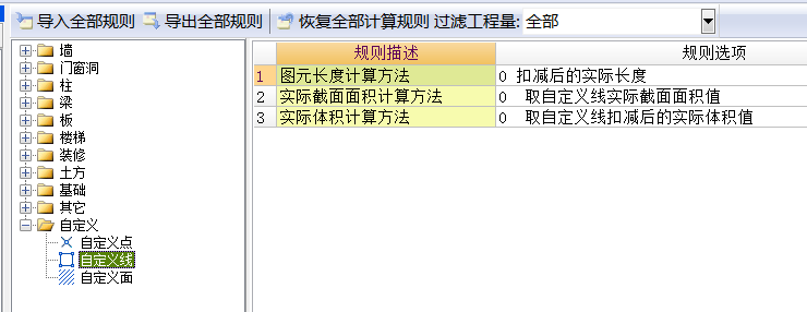

    自定義線僅僅和自定義點和自定義面發生扣減和工程量增減的計算,凡是自定義的點,線,面,都與實體構件沒有任何關系的,使用自定義線定義線條的,僅僅為了統計線條的長度,涉及到抹灰的,要用線條的長度*線條的展開寬度(其實就是頂面和底面,側面是不需要增加的,因為側面與墻重復的面積,墻是沒有扣除線條與墻面接觸的面積,所以抵充掉了)

    1、不會影響的,二者互不影響。

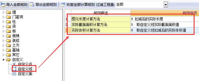

    2、打開軟件看下,二者沒有扣減的計算規則。
