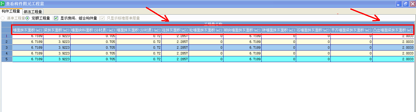

    不用修改任何計算規則。只要在匯總計算工程量之后,根據工程量列表進行分析即可。
    那個工程量沒有就扣除那個工程量就行了。

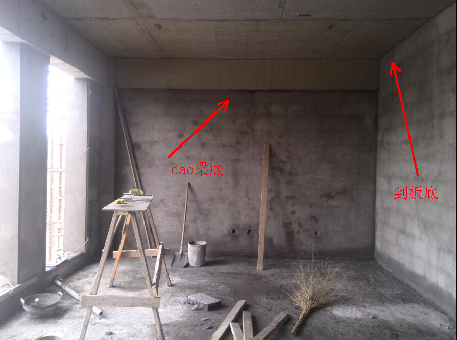

    (例如:一般抹灰的時候,凸出墻面的梁,一般其側邊是不抹灰只是到梁底,那我們就扣除凸出墻面梁抹灰面積。)

    1、按照常理說,涂料的面積對上了,抹灰的也應該對上了。
    2、抹灰的工程量需要注意以下幾點:你可以檢查下計算規則:是否扣減門窗洞口?門窗洞口側壁需不需要計算?附墻柱的側面抹灰是否加上?梁面和砼面是否抹灰了?墻上梁的側面抹灰面積是否加入到墻面里面了?外墻的底標高是否是室外地坪?
    3、檢查下以上工程設置。
