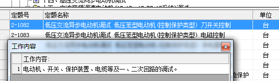

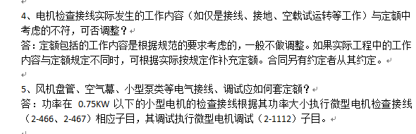

    給你兩個定額解釋供參考:

  • 新安裝的電機都需要套接線檢查定額,其中各種三相電動機需要調試(防止反轉),套電機調試定額。(單相電機沒有正反轉,所以不需要調試)。
    2015-02-11 14:31:36
  • 1、新安裝的電機套接線檢查定額及電動機調試定額。
     2、所有三相電機需要套取電機調試定額。
    3、低壓交流異步電動機調試 低壓籠型電動機調試(控制保護類型) 刀開關控制、低壓交流異步電動機調試 低壓籠型電動機調試(控制保護類型) 電磁控制、低壓交流異步電動機調試 低壓籠型電動機調試(控制保護類型) 非電量聯鎖在一般情況下都套取。
