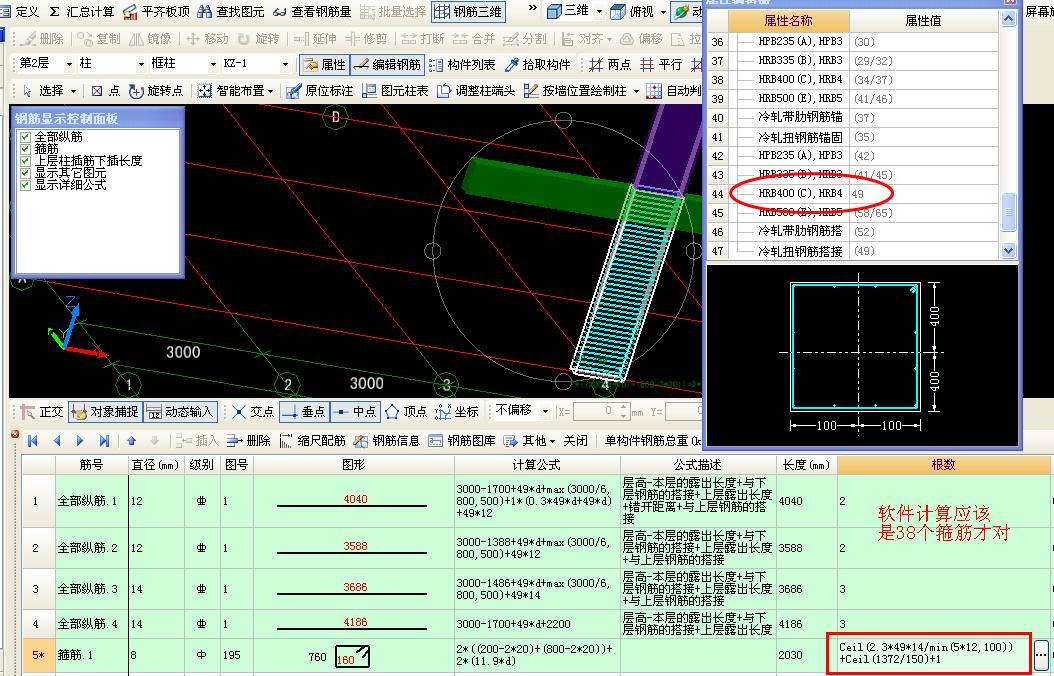

    KZ1,6C14+4C12,A8-150,層高3m,上下層柱子配筋相同,搭接長度為49d,梁高500,請問KZ1有幾個箍筋。? 柱子尺寸為200*800 是中間層的柱子,整棟樓都采用綁扎搭接,考慮加密,審計的人算給我29個,合理嗎?

  • 29個少了
    搭接范圍2.3lae   2.3*49*14=1578這個范圍內箍筋間距是按照5d 100  取小值的
    也就是按60一個
    這邊的個數就是1578/60=27個了   就算按70的間距算    1578/70=23個
    其余還有1400的箍筋是按150排布的
    怎么算29個都少的

  • 綁扎搭接
    2015-01-28 09:51:24

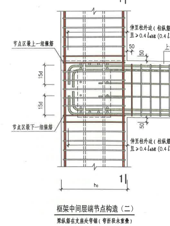

  • 樓上的看清楚,這個柱箍筋是A8-150,已經給定柱全高都是那么的,不存在加不加密,層高3m,上下層柱子配筋相同,搭接長度為49d,梁高500,KZ1有20個箍筋。柱子尺寸為200*800 柱子為中間層柱子,整棟樓采用C30混凝土,11圖集,全綁扎形式,考慮加密區,審計的人算給我30個箍筋,多了,因為根據11圖集,不論梁多高,梁里面一個箍筋也不能少,也就是不用考慮梁,因為你這個箍筋是全高間距150已經局限死了,3米高就是20+1個。
