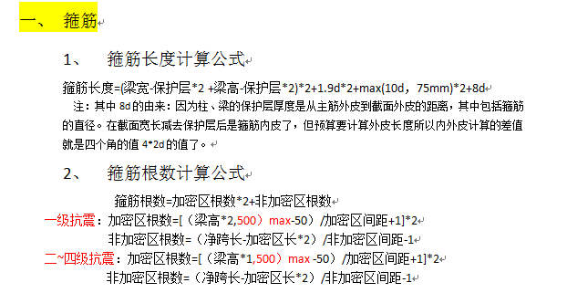

  • 箍筋根數計算公式一般是這樣:加密區長度/箍筋加密區間距+(柱高度-加密區長度)/非加密區間距+1 如果選擇的是向上取整+1,加密區長度/箍筋加密區間距時有小數位就要進1,其它類同。 但是你提供的數據箍筋并未區分加密區和非加密區,因此箍筋數量為3/0.2+1根,箍筋構造可查看11g101-1第57到66
