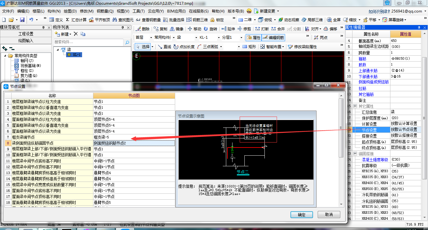

  • 請問大家這根梁的直錨廣聯(lián)達是怎么判斷的,是不是不正確啊?
    這根梁(L4)的鋼筋是三級鋼,直徑為16,混領(lǐng)土等級為C30,支座寬墻厚為200,在11G101-1的53頁,查的是40d,40*1.15*16=736,應(yīng)該是直錨才對,為什么會是彎錨?

  • 你的支座是多寬?看下節(jié)點設(shè)置吧

  • 不能直錨的才伸到支座彎錨,看看你的支座是否夠直錨的要求

  • 根梁(L4)的鋼筋是三級鋼,直徑為16,混領(lǐng)土等級為C30,支座寬墻厚為200,
    你這根梁的鋼筋小直錨已經(jīng)滿足要求了
