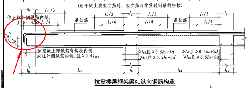

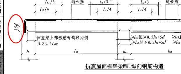

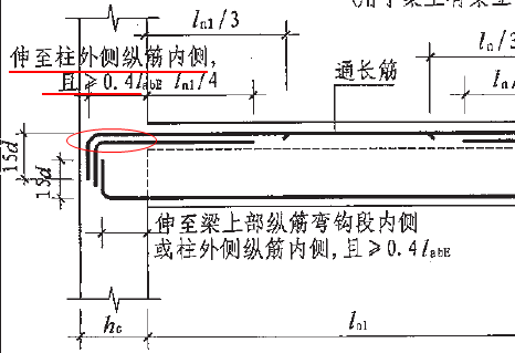

    請問圖中箍筋藍(lán)色還有綠色段的長度怎么確定,還有梁上部鋼筋一二排在支座端的錨固長度是一樣的嗎?

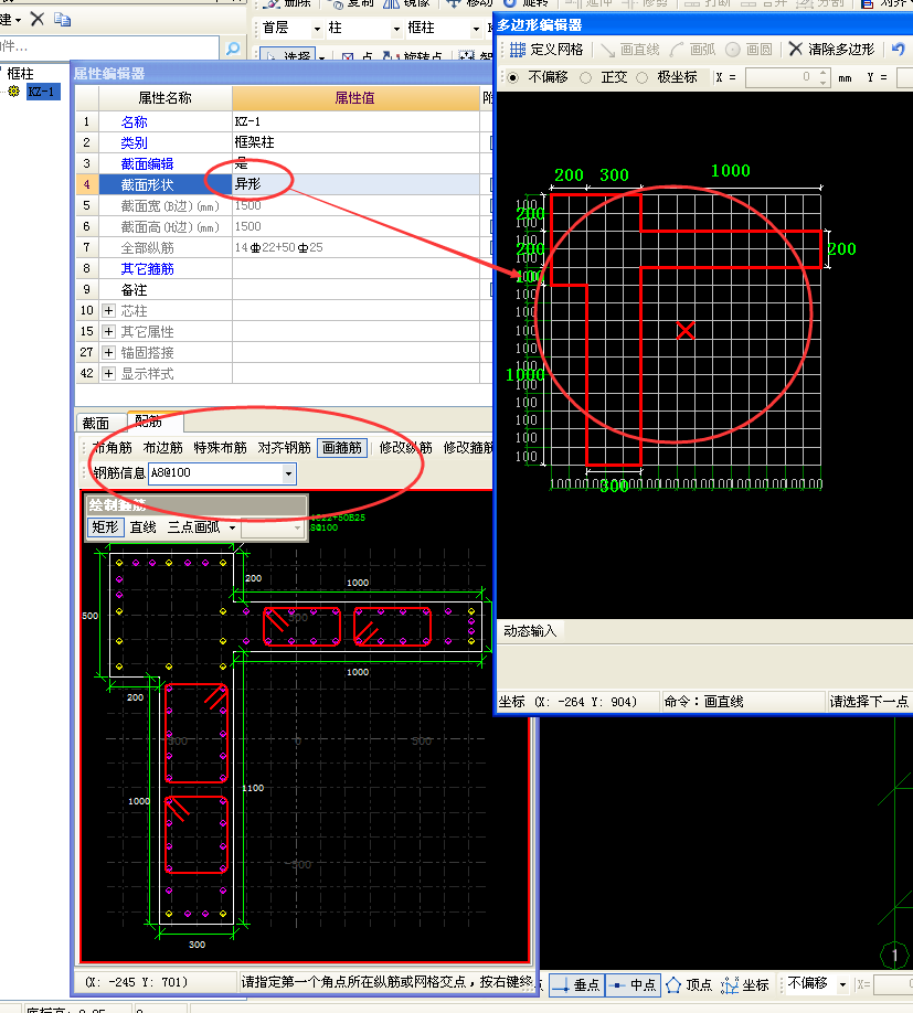

    問題補(bǔ)充:圖片是柱來的,剛剛忘記說明了
    圖中箍筋藍(lán)色還有綠色段的長度是按所在位置段的長度減保護(hù)層后除上主筋根數(shù)得出間距再加上一個主筋直徑就可以算出藍(lán)色或綠色段的長度了.還有梁上部鋼筋一二排在支座的錨固長度一樣的.

  • 答:這是異形柱怎么會是梁呢,定義參數(shù)化柱處理藍(lán)綠色軟件自動計算。
    理論上梁的二排要擱置在一排的內(nèi)側(cè),所以二排的長度要一排短些但是錨固必須滿足其錨固長度。如:
    藍(lán)色:(b-2bhc-6d)/5+1d
    b=800
    bhc=保護(hù)層
    d=直徑
    我這是主筋尺寸你要箍筋尺寸后面加2d,另外利用CAD 點(diǎn)功能定數(shù)等分量線性也可以。

  • 藍(lán)色綠色段長度是扣除突出部分長度求平均值吧,其實長度不用考慮啊,這中梁還是用異形梁繪制比較好吧

  • 圖中箍筋藍(lán)色長度=(800-300-bhc)/3,綠色段的長度=(1200-2bhc)/7。
    還有梁上部鋼筋一二排在支座端的錨固長度是一樣的。

  • 用異型柱多邊形編輯進(jìn)行編輯。

    我想問一下具體的算法公式什么的,軟件操作我會”如果問的是梁的錨固,那么錨入柱內(nèi)是按設(shè)計要求的計算,與混凝土標(biāo)號和抗震要求有關(guān),支座的伸入跨內(nèi),第一排是凈跨1/3,第二排是凈跨1/4、第三排是凈跨1/5.
