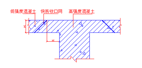

    大師們,請問大伙兒一個問題。就是現場報混凝土的時候,按照定額清單計算規則計算出來的量和現場實際澆筑的砼總量是差不多。但是墻柱和梁板的結果和實際澆筑方量是不對的。這個問題我知道是根據現場澆筑方法和順序有關,但是墻柱和梁板的砼等級不一樣(C25,C30),差價10元/m3。如何來平衡計劃和實際的差距呢?
    墻柱和梁板混凝土級別不同時,需要再兩者交接處用鋼絲網分隔,具體分隔位置和分隔方法,需要技術員編制一個混凝土澆筑方案報審,然后預算員根據此方案計算混凝土工程量和鋼絲網工程量,還有固定鋼絲網的短鋼筋工程量,這些都是利潤空間的挖掘,漏了就是丟錢了。出現這種情況,只有辦理簽證,確認混凝土澆搗位置,然后分別計算工程量,這樣既可以和現場保持一致,還能另外向甲方要錢,這就要看項目經理和技術員的成本意識了

  • 大師們,請問大伙兒一個問題。就是現場報混凝土的時候,按照定額清單計算規則計算出來的量和現場實際澆筑的砼總量是差不多。但是墻柱和梁板的結果和實際澆筑方量是不對的。這個問題我知道是根據現場澆筑方法和順序有關,但是墻柱和梁板的砼等級不一樣(C25,C30),差價10元/m3。如何來平衡計劃和實際的差距呢?
    這個問題你應該在算量的時候把砼標號都改對了,或者手動分出交接位置的砼量來。沒有什么系數可以用的,只能單獨計算。
