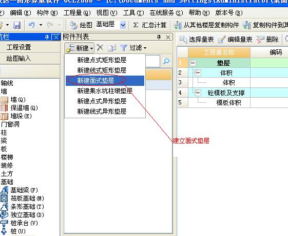

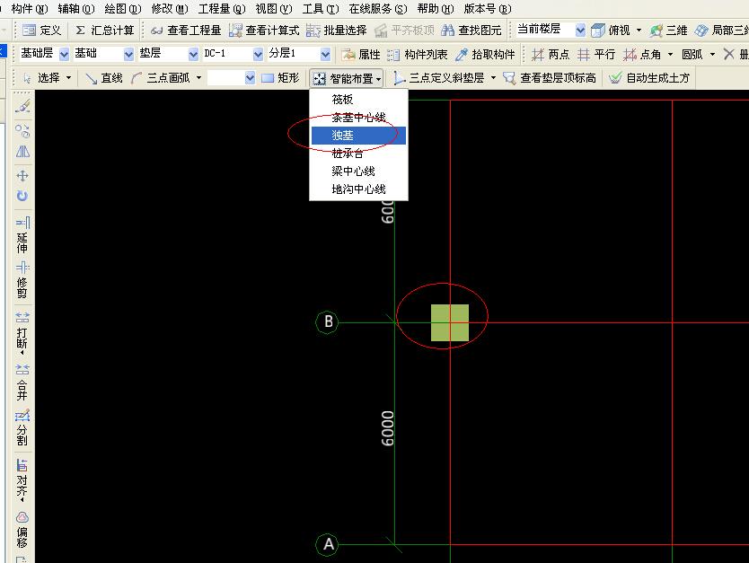

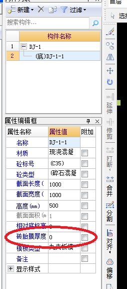

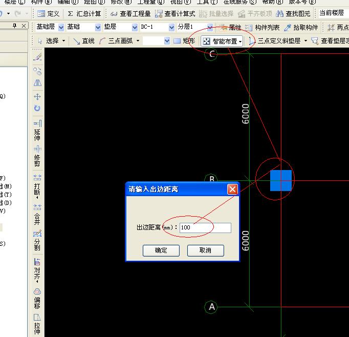

  • 側(cè)面也做墊層的話,可以設(shè)置磚模的,用磚模的體積量套墊層的定額子目就行了!
    在下圖中輸入就行了,如果用其它構(gòu)件畫的,可以用斜面面積代碼*墊層厚度來計算。
