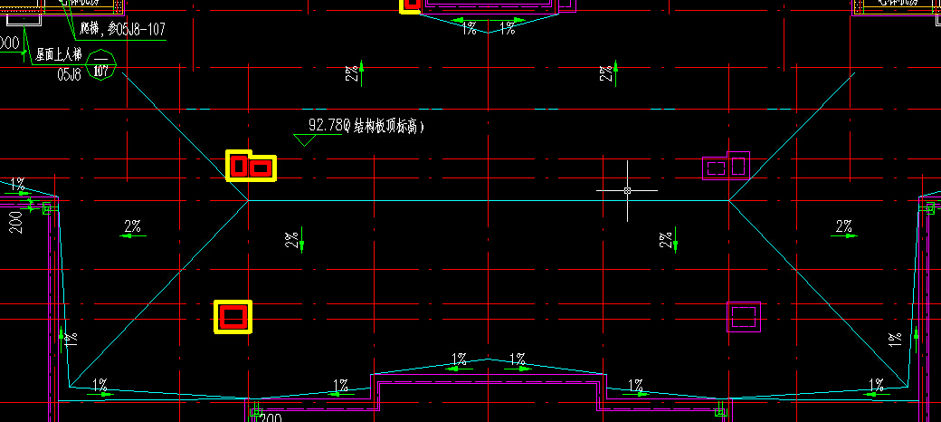

    如圖,請問大家這個屋面找坡該如何計算呢?主要是涉及雙面找坡的位置,麻煩做過的人來詳細說下
    雙面

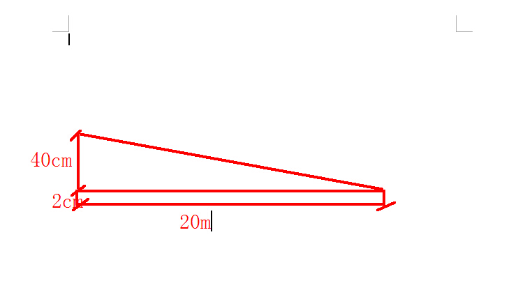

    你好:
    雙面找坡,一面坡一面坡的計算。
    比如坡所在的水平長度為20米,坡度為2%的坡。最薄處為2cm.
    2%的坡就是每一米抬高2cm,最高處厚度=20*0.02=40cm,平局高度為20cm,加上最薄處,總的平局高度=20+2=22cm.

    按百分比平均厚度+最薄處厚度
    例如:平均厚度60mm厚+最薄處厚度30mm=90mm厚

  • 按平均厚度來計算即可
