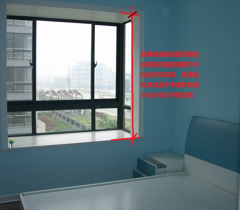

    窗臺與室內樓地面高差在0.45m以下且結構凈高在2.10m及以上的凸(飄)窗,應按其圍護結構外圍水平面積計算1/2面積。這句話中結構凈高是指哪個高度呀?樓層結構凈高還是飄窗板結構凈高?
    飄窗板

  • 窗臺與室內樓地面高差在0.45m以下且結構凈高在2.10m及以上的凸(飄)窗,應按其圍護結構外圍水平面積計算1/2面積。這句話中結構凈高是指飄窗板結構凈高。

    ——:是飄窗的凈高,不是樓層結構的
    樓層結構的凈高,就不能說是飄窗的面積的
    2.10及以上的樓層結構,就應該是滿算結構面積的啦
