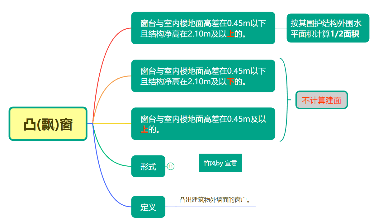

  • 不計算,建筑面積。飄窗在不能計算建筑面積。全統定額規定的、
    2011-12-19 10:39:54
  • 飄窗是不計算建筑面積的。 落地飄窗如果與客廳餐廳臥室或陽臺直接相連,做為客餐臥的維護結構時按全面積計算建筑面積 落地飄窗如果類似陽臺,做為陽臺的維護結構的話,按半面積計算建筑面積
    2011-12-19 14:27:23
  • 飄窗,落地飄窗均不計算建筑面積。
    2011-12-19 15:12:32
  • 和陽臺一樣計算一半的建筑面積。
    2011-12-19 10:25:51
  • 計算一半的建筑面積
    2011-12-19 10:27:40
