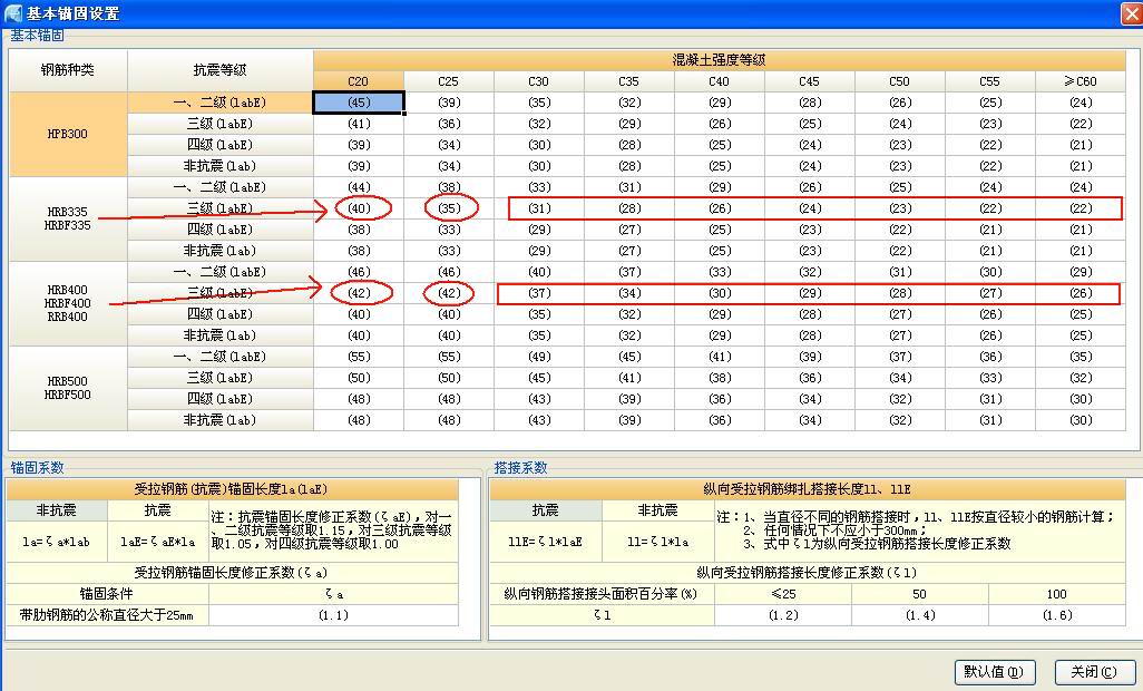

    那是瞎整,廣聯達鋼筋算量中,冷軋帶肋鋼筋的錨固和搭接一般是不應該修改的,別人的每個工程都改了這項的錨固和搭接長度,這個值是沒有依據的,我們軟件已經根據101圖集及規范要求設定好的,一般沒有特殊設計要求是不用修改的。

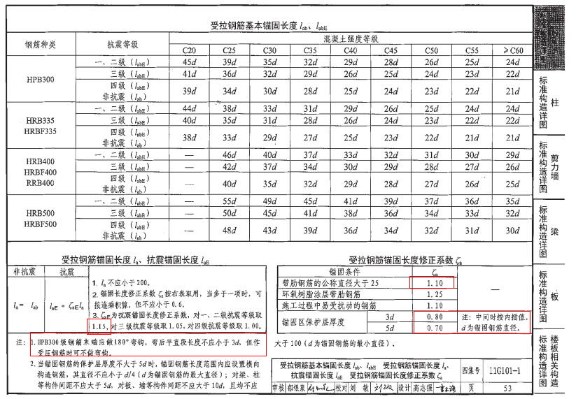

  • 圖集內基本錨固長度已經是Lae了,Lae=修正系數*LA,別誤導了。

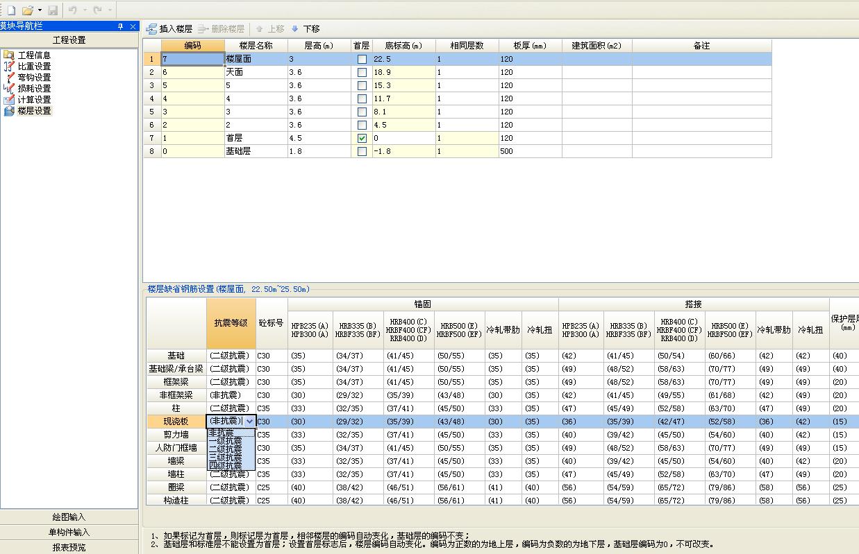

    答:》。。應依設計的檐高,抗震等級,各構件的混凝土標號等等來設置的。見下圖:
