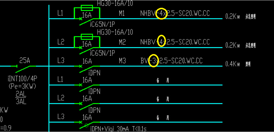

    如圖一是2AL,3AL兩個配電箱。圖二工程量算的是18個。我有點疑問想問大家,M1和M2回路NHBV4*2.5的線,要不要計算端子。如果要計算是不是(4+4+3)*,一共22個。謝謝大家。

    如圖一是2AL,3AL兩個配電箱。圖二工程量算的是18個有誤,他沒有仔細看圖誤認為每個回路都是3根線所以計算成3*3*2=18了。M1和M2回路NHBV4*2.5的線,要計算無端子數量,正確的是(4+4+3)*2=22個。

  • 應該(4+4+3)*2=22個;

  • 截圖無端子接線數量是11個,乘以相同配電箱個數即可。
