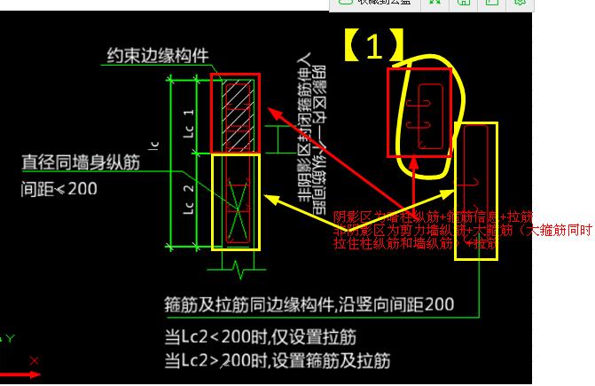

  • 約束邊緣柱鋼筋如何繪制
    如下圖,圖紙說明里已經(jīng)有給大樣,原來的柱箍筋和拉筋都是C10@100,請問繪制這個約束邊緣柱,是否按圖紙的說明,在原來的住再加上C10@200的箍筋和拉筋呢?計(jì)下圖的的【1】 也就是說這個柱的LC1區(qū)域有兩種箍筋和拉筋,一個是原來柱大樣列表里的的C10@100,一種是C10@200????

    這個是暗柱示意圖,是設(shè)計(jì)行使的告知行為,告訴大家,他的暗柱配筋是怎么來的,是什么依據(jù),此示意不是預(yù)算員要計(jì)算工程量的節(jié)點(diǎn),作為預(yù)算員可以當(dāng)沒有看見這個節(jié)點(diǎn)。預(yù)算員只要把明確標(biāo)注的暗柱畫完就可以了,沒有標(biāo)注的是指導(dǎo)性節(jié)點(diǎn),不能作為計(jì)算工程量的依據(jù)的,

  • 這個是約束邊緣構(gòu)件,應(yīng)該是在暗柱外的部分,暗柱部分你還是正常布置C10-100,約束邊緣部分按這個說明單獨(dú)再布置就行了。
