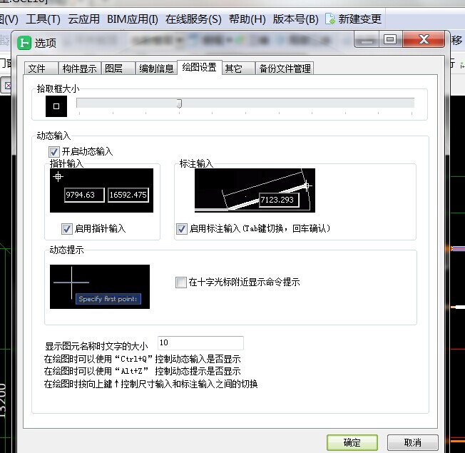

    廣聯(lián)達門窗有個動態(tài)輸入可以精確布置,你還是廣聯(lián)達不熟悉的原因,操作不妥造成工程量不準的
