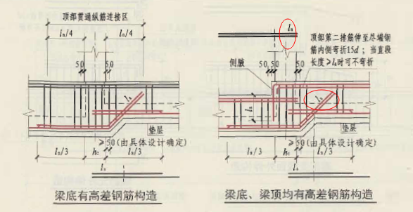

    你好:基礎里的構件除注明了是抗震要求的,其它沒注明的都屬于非抗震要求的構件。請看平法圖集里的錨固要求就知道了。梁構件的錨固是La屬于非抗震要求的錨固。
