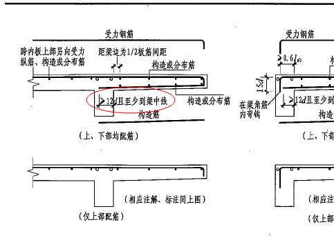

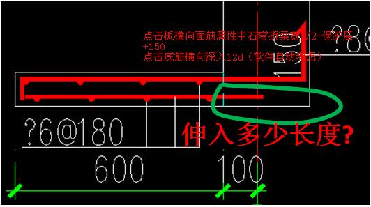

    如下圖,,鋼筋輸入梁內多少為好?圖紙沒說明,,是伸入到梁中心線?還是梁減去一個保護層?
    伸入
    你就要鋼筋圖集要求“大于12d至少到梁中線”的規則就可以了。
    保護層
    2014-12-18 17:21:06
  • 12d且至少到梁中線。
    2014-12-18 17:21:35
  • 如下圖,,鋼筋輸入梁內多少為好?圖紙沒說明,,是伸入到梁中心線?還是梁減去一個保護層?按梁寬度減去一個保護層即可。
    2014-12-18 17:20:17
