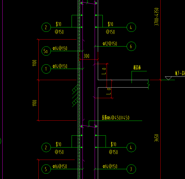

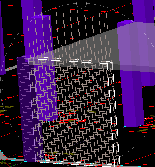

    如圖,一個是CAD原圖,一個是這個外墻的廣聯達三維鋼筋圖,此地下室外墻負一層和負二層的縱筋信息不同,所以我決定分層繪制,但是問題來了,負二層外墻的頂部鋼筋節點如何設置?我設置好頂部節點后匯總計算,鋼筋三維始終是圖中這種,后來刪除同位置的負一層墻,負二層墻的鋼筋三維才變成在板位置終止,那是不是只要負二層墻上繼續存在剪力墻,那么無論如何設置負二層墻頂部節點,最終還是會按照圖中這樣的鋼筋三維來,也就是說只要負二層墻上還有墻,就不用管負二層墻的頂部節點設置了? 縱筋信息剪力墻
  • 建議不要分層繪制,圖中不到頂的鋼筋和特殊的可以手算長度后輸入在剪力墻的其他鋼筋里。
