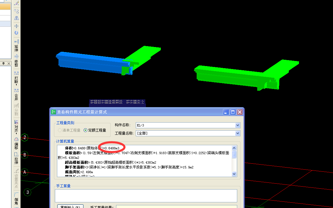

    在廣聯達里面怎么處理這種裝飾線的角啊

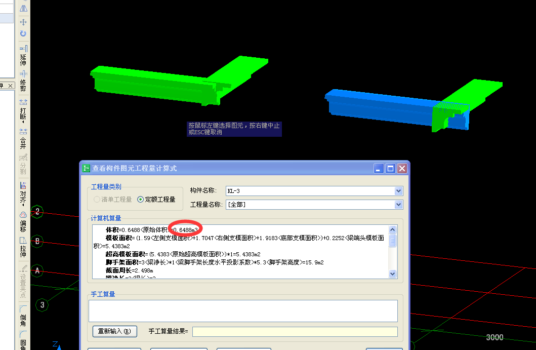

    應該說這是目前軟件的短版,無論是怎樣的布置(計算的結果都是一樣,如圖片)轉角部位的計算是會存在有出入的,當采用手工計算時,轉角的冒頭也是沒有法處理,對此也是只能忽略它了。

    這種情況只能是兩邊的線條互相延伸到對方的中心線,然后角部就只能大概這樣顯示了,不能弄的和真實的一樣的,因為只有這一點角,不會影響很大的工程量,所以只能這樣了
    2016-10-02 16:34:50
  • 答“GCL2013。畫到構件中心線相交即可,別畫到外皮平,畫成外缺角,內重疊的效果。軟件計算工程量內外角互補的。如果要把這角倒角切割圓滑相接,則用精裝修(廣聯達)軟件。
