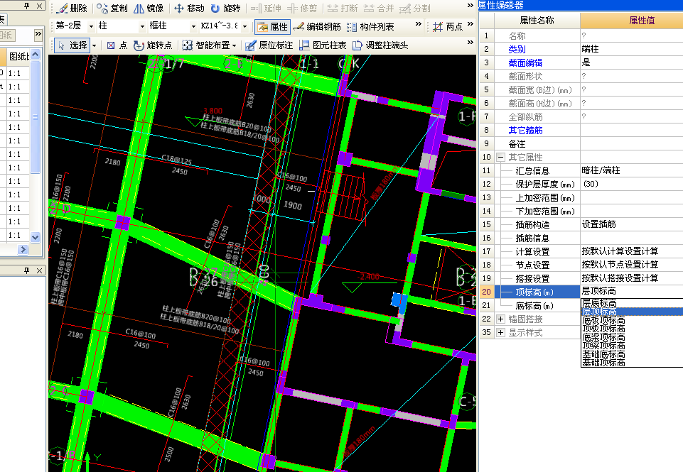

  • 斜屋面的柱子和梁平齊不了板頂
    用了平齊板頂但是沒反應,剪力墻可以。柱子和梁就沒用。。
    平齊板頂
    坡屋面
    問題補充:這個是單坡屋面,梁會凸出來。中間的柱子也會凸出來。好糾結!大神們啊!!!救命啊!!
  • 梁的問題解決如下:要先畫板,再畫梁。柱子的情況應該不會,重新匯總下。
    2014-12-09 09:24:59
  • 先批量選擇柱子  在屬性內修改標高 先隨便改一個值,然后再改為頂板頂標高即可
    2014-12-09 09:32:14
  • 柱、梁屬性中標高不要自己修改,選擇板頂標高即可
    2014-12-09 09:38:46
  • 選擇這根梁的屬性,點擊自定義標高   你先看一下板的標高是多少在定義
