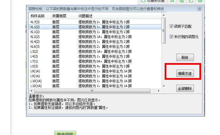

    識別梁時,顯示提取跨數與屬性中標注的跨數不一致,時應該怎么操作?

    重提梁跨,手動修改

    ——:那是因為你的梁的支座識別的不正確
    可以重提梁跨
    也可以利用編輯支座來調整的

  • 雙擊出錯的那行----點“編輯支座”---調整支座(正常情況下都是以柱子為支座的),如果跨數與集中標注的跨數一樣時,就按F5刷新一下,就行了。
    你視頻看少了,多看看就會了

  • 您的問題在設計圖紙不規范造成的,麻煩了。逐條雙擊問題在梁上修改支座符合設計標注跨數(設置或刪除支座)。我倒建議F3選定所有梁圖元刪除,然后逐個檢查梁構件屬性是否符合圖示信息,畫圖元,原位標注柱-應用同名稱梁這樣并不慢還準確。

  • 識別梁時,顯示提取跨數與屬性中標注的跨數不一致,時應該重提梁支座,使跨數和標注中相同

  • 重新提取梁支座,還是不行,就自己設置吧
