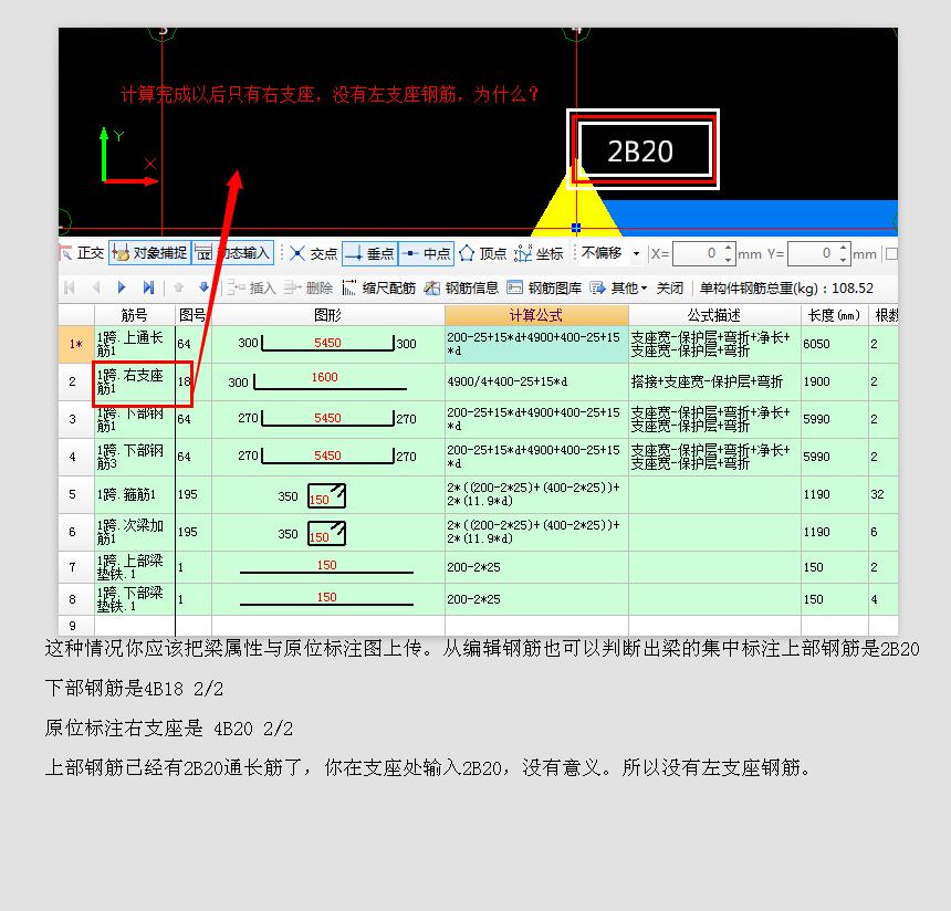

  • 在原位標(biāo)注中設(shè)置了左右標(biāo)注,計(jì)算出來(lái)之后只有右支座這是為什么?
    左右標(biāo)注

  • 這個(gè)你要到梁的原位標(biāo)注里去看看你輸入的對(duì)不對(duì),
    一般支座鋼筋都是在原位標(biāo)注里的左、右支座處輸入的,你實(shí)際的左右支座和軟件上的左右支座要對(duì)應(yīng)去輸入,軟件才可以正確計(jì)算,軟件計(jì)算的不對(duì)只有可能是你輸入的不對(duì),因?yàn)檐浖皇莻€(gè)計(jì)算工具,而且計(jì)算時(shí)是完全按照你的輸入和軟件里已經(jīng)有的計(jì)算規(guī)則去計(jì)算的
    2014-12-04 15:31:11
  • 如果你的端頭支座識(shí)別的正確的話,是肯定會(huì)計(jì)算出端頭第一跨左支座的,你選中這根梁,然后看一下第一跨的兩個(gè)支座上是否都有黃色三角形支座符號(hào),如果左支座沒(méi)有的話,那肯定是無(wú)法計(jì)算出左支座的。
    2014-12-04 15:44:08
  • 1、當(dāng)通長(zhǎng)筋與支座負(fù)筋根數(shù)和直徑一樣的時(shí),就無(wú)支座負(fù)筋
    2、當(dāng)通長(zhǎng)筋與支座負(fù)筋根數(shù)和直徑不一樣的時(shí),支座負(fù)筋根數(shù)減掉通長(zhǎng)筋數(shù)量
    3、當(dāng)支座負(fù)筋左右標(biāo)注一樣時(shí),只需要標(biāo)注一端即可
    4、當(dāng)支座負(fù)筋只有左或右時(shí),只計(jì)算一端即可
    2014-12-04 15:51:54
