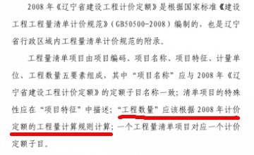

    遼寧省2008清單的工程量計算規則同定額,因此鋼材需要按外接矩形計算重量。另外就是遼寧省目前還沒有開始執行2013清單,在2013清單的執行上沒有同步。

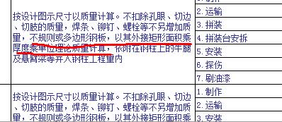

  • 按2013清單計價規范工程量計算規則:按設計圖示尺寸以質量計算。不扣除孔眼的質量,焊條、鉚釘、螺栓等不另增加質量。不規則鋼結構編制清單不是按外接矩形計算重量,是構件不扣除孔眼的凈重量計算工程量。
    2014-11-17 06:34:36
  • 按設計圖示尺寸以質量計算。不扣除孔眼、切邊、切肢的質量,焊條、鉚釘、螺栓等不另增加質量,2013清單已經沒有不規則的按外接矩形來計算這條規則了
    2014-11-17 08:07:01
  • 不規則
    不規則鋼結構編制清單是否按外接矩形還是凈量計算
    不規則鋼結構編制清單是按外接矩形來計算的.
