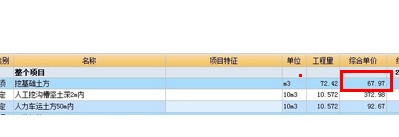

    在清單計(jì)價(jià)中。 打個(gè)比方。 挖土方,清單計(jì)算和定格計(jì)算規(guī)則是不一樣的。那么在清單計(jì)價(jià)中,套的定額的工程量是按清單的,還是按定額的工程量。 圖片是我套的。 在工程量清單中,招標(biāo)方只會(huì)給一個(gè)清單的工程量呀。

  • 在清單計(jì)價(jià)中。 打個(gè)比方。 挖土方,清單計(jì)算和定額計(jì)算規(guī)則是不一樣的。那么在清單計(jì)價(jià)中,套的定額的工程量是按清單的,還是按定額的工程量。 按定額工程量套,土方清單工程量是設(shè)計(jì)尺寸,清單下套子目需要增加工作面及放坡的量。

  • 您好,清單的工程量是招標(biāo)方給定的,是一定不能變的在投標(biāo)的時(shí)候。施工單位投標(biāo)競(jìng)爭的主要就是綜合單價(jià),而套定額是組綜合單價(jià)的主要部分,這個(gè)是需要根據(jù)消耗量定額的計(jì)算規(guī)則處理。。你的截圖是對(duì)的。。

  •    在清單計(jì)價(jià)中。 打個(gè)比方。 挖土方,清單計(jì)算和定額計(jì)算規(guī)則是不一樣的。那么在清單計(jì)價(jià)中,套的定額的工程量是按定額的工程量。
        圖片是你套的,在工程量清單中,招標(biāo)方只會(huì)給一個(gè)清單的工程量,定額工程量需要你計(jì)算。
      按定額套的,那么投標(biāo)時(shí),甲方就是只給清單工程量。定額工程量需要你計(jì)算。
       甲方只給了挖土方 清單工程量72.42方,那么你套定額時(shí),所套的定額的工程量自己計(jì)算。

  • 你的算法(按定額計(jì)算規(guī)則)、你的截圖沒有問題。
    即:清單工程量按招標(biāo)方給出的工程量,定額工程量由自己根據(jù)定額計(jì)算規(guī)則算出的定額工程量輸入,即可。
