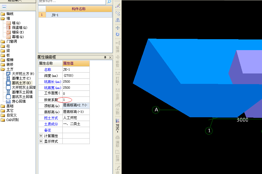

  • 土方開挖放坡為1:1,那在軟件中是不是放坡系數為多少,工作面寬是多少。
    土方開挖放坡為1:1,那在軟件中是不是放坡系數為多少,工作面寬是多少,條形基礎。

  • 1:1就是開挖深度1.0m時,單邊的放寬就是1.0m,屬性中放坡系數輸入為1即可。
    放坡系數

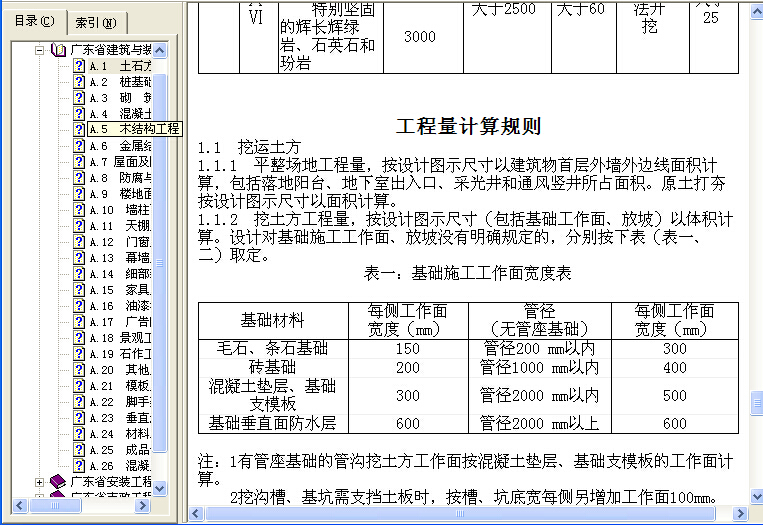

    至于工作面的寬度與當地定額的規則有關,圖片是廣東的定額規則,供你參考。
    條形基礎

  • 放坡系數是1,工作面寬度要根據條形基礎的材質決定.混凝土的每邊是300,毛石基礎150.磚條基是200

  • 土方開挖放坡為1:1,那在軟件中放坡系數為1,工作面寬是300,條形基礎。
