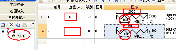

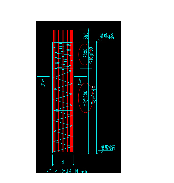

  • 在單構(gòu)件中兩段螺旋箍筋分別定義即可,示意見圖
    2014-11-01 17:45:02
  • 就是按各自的位置輸入。

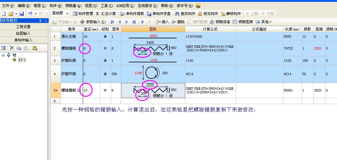

  • 樁螺旋箍筋加密區(qū)非加密區(qū)鋼筋型號和間距都不一樣在軟件怎么操作
    答:。。。分兩計(jì)算。或按下圖處理后,保退退出,在表格中修改。

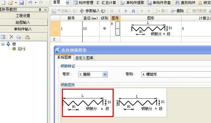

    2014-11-01 17:55:05
  • 在單構(gòu)件輸入中選擇一種與設(shè)計(jì)詳圖相符合的模型,按照詳圖逐步修改輸入即可
