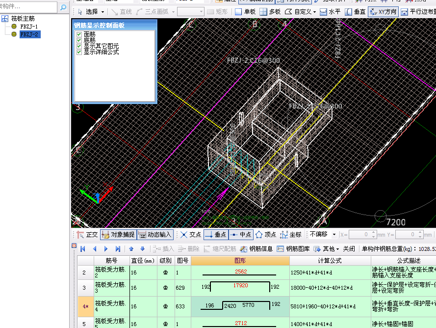

  • 如圖,以下兩個是消防電梯集水坑和電梯基坑,這個應該怎么設置

    看您截圖:給您三個建議:1、‘筏板變截面’變通處理電梯井和電梯集水坑。話上筏板圖元后按照電梯井和集水坑平面尺寸切割筏板(SHIFT+左鍵點擊+據坐標輸入XY正負值),分別點擊筏板屬性調整筏板標高,‘筏板變截面’90°按照中線輸入豎向厚度值,多板布置設計圖示鋼筋信息。2、墻+筏板組合實現設計電梯井和集水坑。
    筏板變通處理看截圖

  • 用集水坑定義或筏板變截面,豎向就用剪力墻

  • 用異形集水坑畫吧,廣聯達培訓學員里有類似的課程可以看一下

  • 按筏板基礎處理

  • 這種情況的電梯坑,水平方向按筏板處理,垂直方向按剪力墻布置就可以。錨固部分不能在計算設置里面設置的,在匯總計算以后,編輯鋼筋里面按圖紙修改錨固值,修改完后鎖定就可以。
