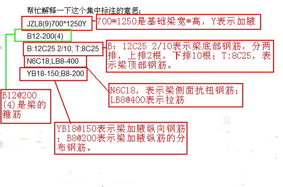

  • 基礎(chǔ)梁2跨,截面寬400高1500,箍筋三級(jí)鋼直徑10間距200的4支箍,下部鋼筋三級(jí)鋼直徑25的4根,上部鋼筋三級(jí)鋼直徑20的4根,抗扭鋼筋三級(jí)鋼直徑16的8根,拉筋一級(jí)鋼直徑8的間距400,加腋鋼筋三級(jí)鋼直徑16的間距150一級(jí)鋼直徑8的間距250.
    加腋長(zhǎng)度度1500寬度500高400---這些可以定義條形基礎(chǔ)畫(huà)。

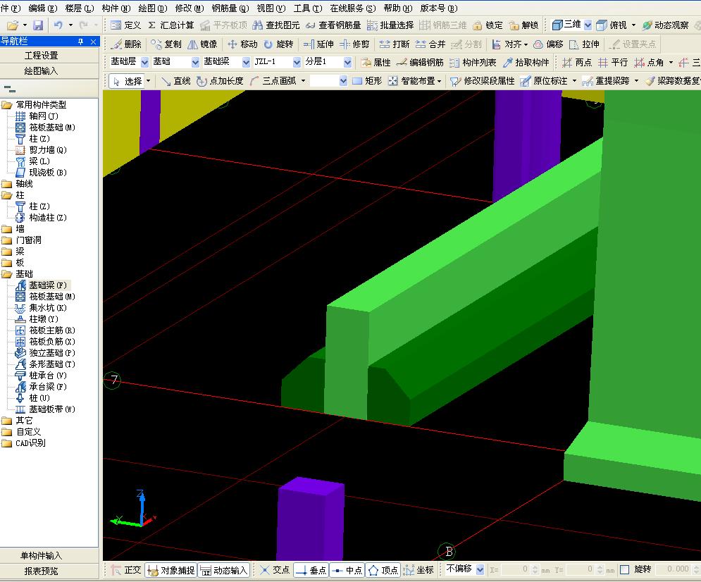

    答:這是組合條基。參考下圖分析。

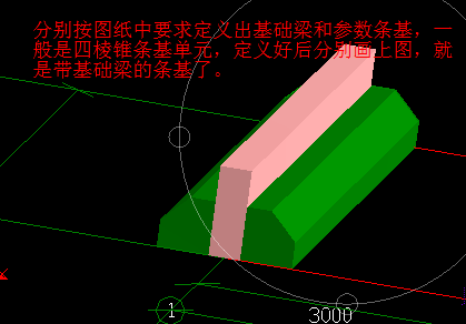

    這是一個(gè)帶有基礎(chǔ)梁的條形基礎(chǔ),JZL12(2)400*500Y1500*500*400,JZL12是基礎(chǔ)梁編號(hào),括號(hào)中2是兩跨,400*500表示是基礎(chǔ)梁的寬度和高度,寬400高度為1500,Y1500*500*400表示是加腋即條基部分內(nèi)容,條基截面國(guó)四棱錐截面,底部寬1500,下部的垂直段高度為500,上部斜坡段的垂直高度為400,鋼筋C12@200(4)是基礎(chǔ)梁的箍筋為C12間距200,4肢箍.B5C25T4C20表示的是基礎(chǔ)梁的下部鋼筋為5C25上部鋼筋為4C20,N8C16表示基礎(chǔ)側(cè)面抗鈕鋼筋8C16,后邊的LA8-400表示的意思是基礎(chǔ)梁的拉筋為A8間距400.在軟件中可以分別定義基礎(chǔ)梁和條基然后分別畫(huà)圖,把它們組合在一起就可以完成了.
