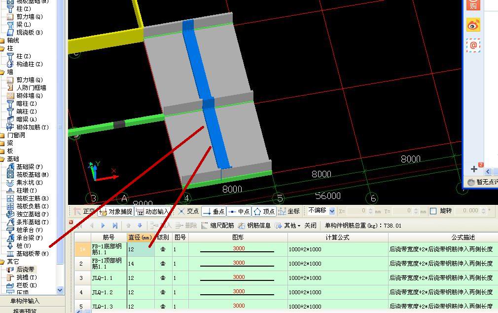

    后澆帶的節(jié)點(diǎn)我有點(diǎn)沒弄明白,該如何處理,如圖:圖紙中的節(jié)點(diǎn)我不知道在軟件中改如何設(shè)置。求大神幫忙!!!!最好能截個(gè)圖給我看看,謝謝

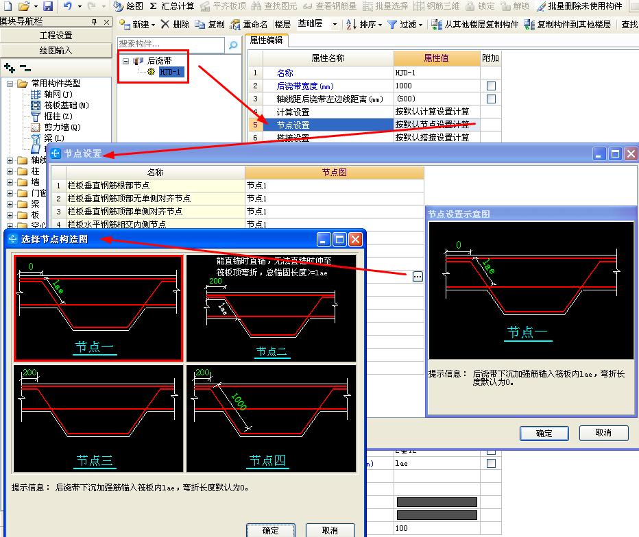

    答:。。。按下面的方法選擇類型,定義并布置即可。
